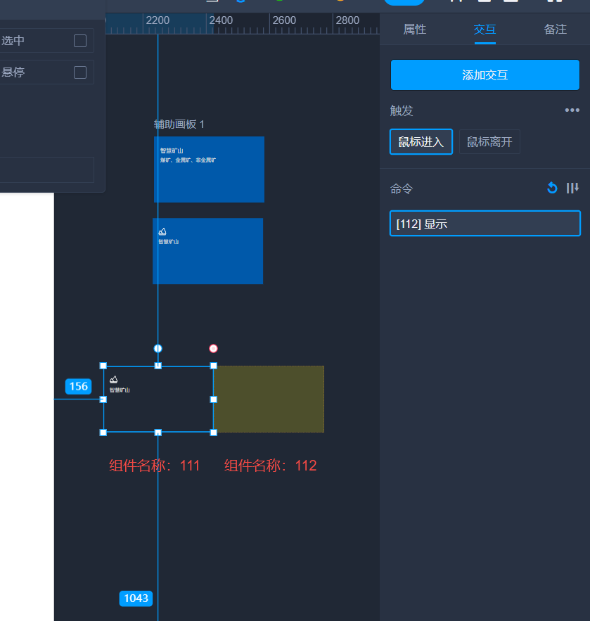

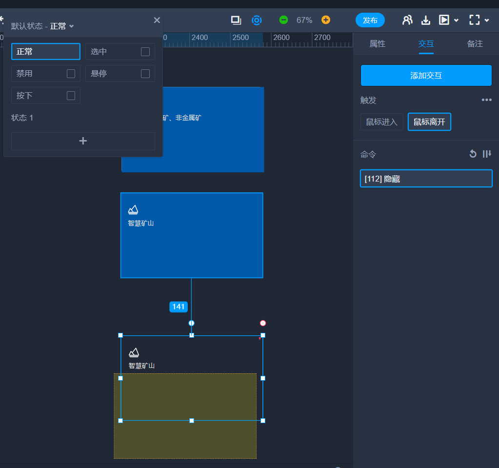

2.鼠标进入和离开的判定似乎也有问题
这里我给【111】组的交互是,鼠标进入显示【112】,鼠标离开隐藏【112】,但是效果并不理想,不太理解这里鼠标离开的判断逻辑,在我看来,我是将这个事件加在这个组上,应是鼠标离开这个组才触发鼠标离开这个事件
交互效果示例已放在附件

(2)鼠标进入和离开的问题,请麻烦检查一下添加交互的111所有图层是否都在一个编组内,你所添加的交互是否是以这个编组来添加的。
