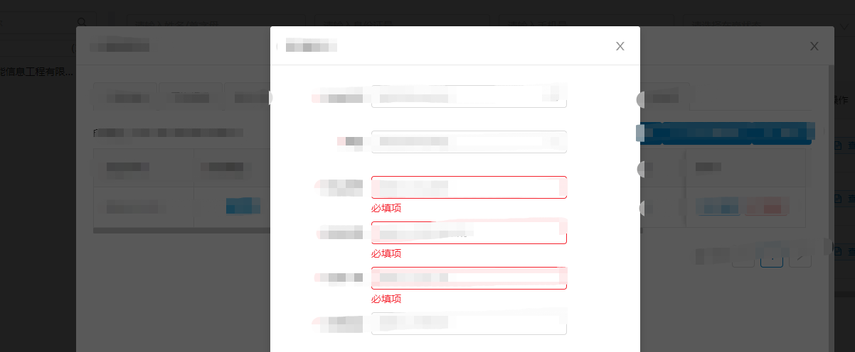

面板弹框上如何再加一个弹框???

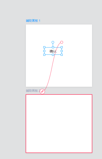

你好,目前可以在一个弹窗上再加一个弹窗,在第一个弹窗中的组件和一个辅助画板做一个弹出的交互。
目前这个有个问题,就是关闭第二个弹窗时会关闭第一个弹窗。你可以这样设置:第一个弹窗是正常的弹窗,第二个可以做一个显示隐藏的交互,这样在关闭显示隐藏时,第一个弹窗不会被关闭。

你好,请问可以再详细一点吗,还是没有太理解
